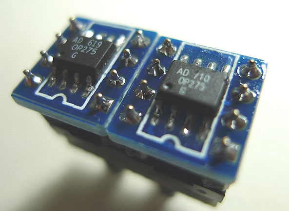

整理了一些贴片运放的制作过程,和大家一起分享。晚上拍的,光线比较差,凑合看一下吧
第一步,先把贴片运放焊接到转换PCB上,我使用了一个焊接放大镜做辅助,这东西上面有夹子,把OP放到适当位置上夹牢,滴上一滴水性助焊剂、然后用拖焊法一拖就焊好了一侧,一次把4片OP都焊接完。然后4小片都分别掰开(这一步忘记拍照了不好意思)
找一个现成的单转双DIP的OP插座,没有的话直接用DIP-8的OP插座也行,把插针装上去
把转换板放上去,这一步其实是为了定位,然后焊接完。定位的目的是为了保证插针与PCB之间焊接完成之后,以后安装到DIP插座上不至于造成困难。
来一张合影,2片OP275、2片OPA2604
顺便显摆一下前段时间无聊时候做的一个物料A1pre前级,满足一下自己的眼球,尽管声音上没听出什么具体区别来。经济社会里感官是决定消费意愿的首要因素 。元件基本上是全DALE 1/4W电阻、运放是N年前的老版白字OPA2604、滤波采用ELNA RJH、退耦电解是nichicon MUSE
