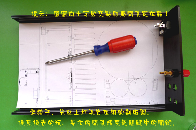

老规矩,放上严格1:1打印的开孔定位图,十字丝的交点,就是定位点。定位时候,有条件的用样冲,没条件在再另外想办法。
打孔完毕,牛牛、铜柱固定上去。还有几个孔是固定散热器的。PCB的孔暂时仍然留了定位点,以后要装谁,就把相对应的孔钻穿即可。

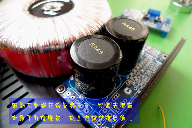

放上电容试试,哇塞,很合适呀。。。
注解一下:因为不舍得花钱买套皮货,所以,为了咱们小宝贝的综合素质,特从原厂申请了尺寸合适的滤波电解若干。
     对此不屑的看官,请能一笑而过;下次仍然继续不屑的看官,请继续笑笑而过
