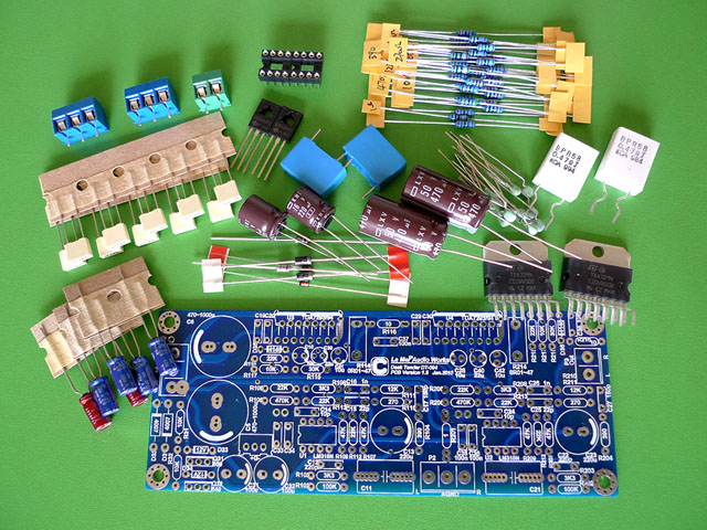

这两天天气略微转凉,于是挑灯夜战,出了一些成果,赶着做完了TDA7294,线路是从diyaudio3886整合过来的。和大家一起分享。。。
准备好元件

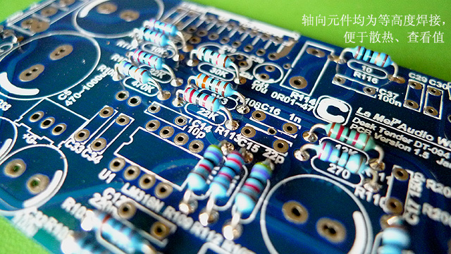

照例从低到高地焊接,但是,这里有个但是,既然是要换换换地做一个百变小机器,和前面的一样,准确的定位成了大问题   所以,这里很多步骤其实都是围着如何准确定位在转   因为定位如果能一次准确搞定的话,那么以后拆换模块起来就会非常方便
所以,这里废话少说,先把轴向元件逐一焊好。。。
轴向元件都采用等高度焊接,能清楚地看清元件值,顺便散热。至于有些朋友强烈怀疑架空焊接元件会引入额外的噪音,在下以为一个走线设计良好的PCB,在装入屏蔽良好的外壳、并且调整箱内布局、PCB外走线合理之后,就不应该再有这种问题。有过之处,还请多指教

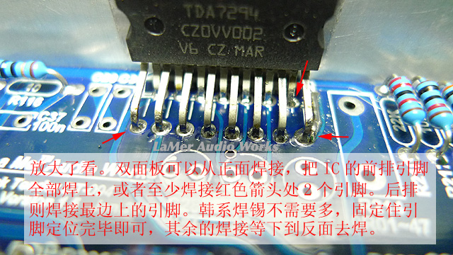

装IC,垫绝缘片、套绝缘帽,按照安装成品板一样地操作。红色箭头的3个脚必须焊锡固定牢,3点一面嘛
这里IC周围没有大元件,所以,烙铁左右开弓、方便
放大了看看。。。
我是把IC的前排引脚都给固定了。这里可以先不必在乎每个引脚上的锡多锡少,等一下从反面去焊接淌锡的时候,引脚孔内的锡自然会流均匀

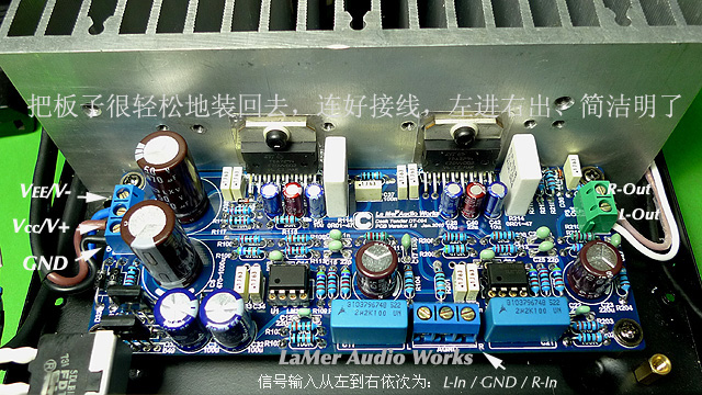

焊接好后的成品板,轻松地装入机箱、各个螺丝固定牢,连接好机内预先布置的接线,(电源)左进(功率输出)右出,清晰明了。。。
新机初成、柔美赏乐中。。。看着爽的吧
在此特别特别提示:首次上电试机,须带灯泡
