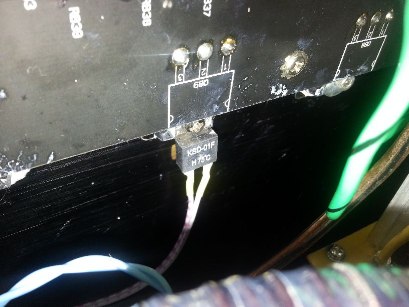

这个75度的温控开关 我直接和大管一起锁上,这样可以吗?需不需要和机箱绝缘?

 楼主| 发表于 2015-11-11 21:13 | 显示全部楼层
其中一声道 0.47大管S级电阻,
R34 - 331mV
R35 - 322mV
R36 - 325mV
R37 - 326mV
R38 - 333mV
R39 - 322mV
单是这样看 会觉得大管配对有问题是吧,
但是,如果我们吧上臂的总和(978mV) 和 下臂的总和(981mV) 对比 就会发现 其实上下臂的误差是很小的。
这是另一声道的数据,
R34 - 325mV
R35 - 327mV
R36 - 332mV
R37 - 326mV
R38 - 342mV
R39 - 320mV
卖家所谓的0.1%误差是这样得来的吗

发表于 2015-11-11 22:02 | 显示全部楼层
现在工作点都正常了,大管配对已经非常好了,0.1%那是神话

发表于 2015-11-11 22:10 | 显示全部楼层
自从JC-3完工后,PASS A30好久都没开机了。
10mV以内的误差已经很不错了,影响大管的因素很多,0.47欧电阻必须用电阻电桥配对,PCB布线也有影响,如果自己开板,必须加厚铜箔并裸铜上锡。

 楼主| 发表于 2015-11-11 22:22 | 显示全部楼层
是啊,别说0.1%了 就是1%也已经很难得了,只有像我这样的菜鸟 才容易被忽悠
