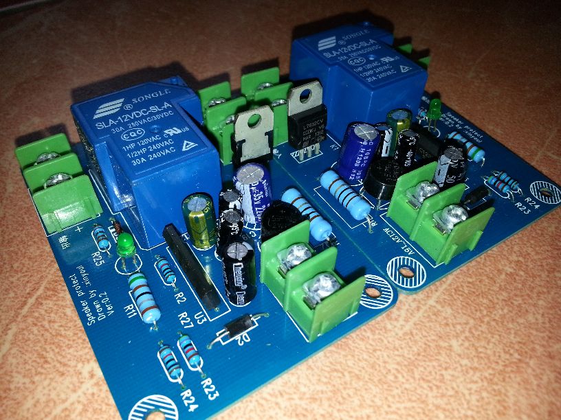

好吧,就加喇叭保护吧,在定制牛的时候 也有预备了两组13V给保护板用的。
这个你看可以吗?

发表于 2015-11-9 20:26 | 显示全部楼层
这个也就凑合,保护板的电源最好曲子功放电源,这样更简单些。我的是整流,滤波,电容在一块板上
