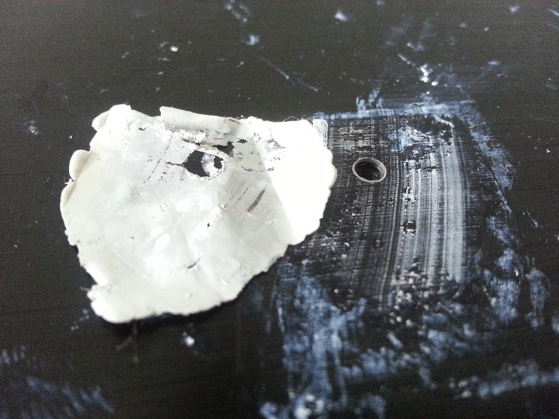

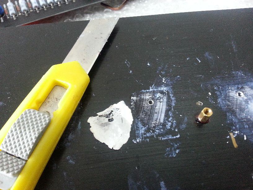

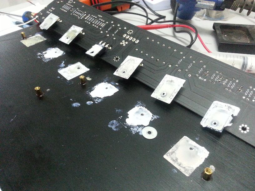

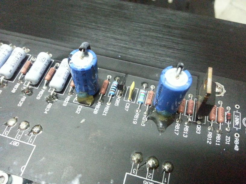

 楼主| 发表于 2015-11-10 21:06 | 显示全部楼层
今天把散热胶和云母片 全换了

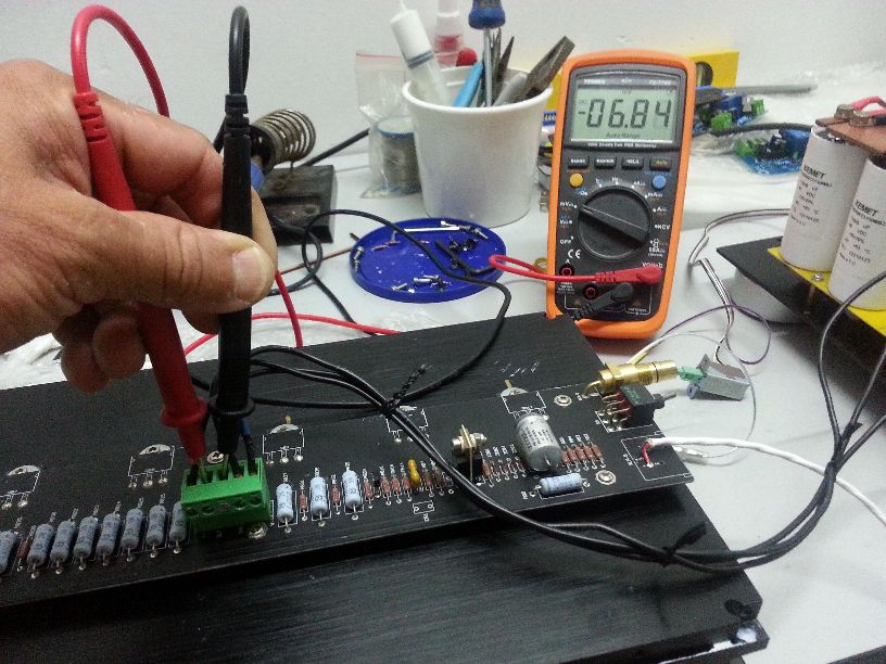

 楼主| 发表于 2015-11-10 21:14 | 显示全部楼层
接下来 就要检查每个电阻阻值和各个工作电压点 是否和电路图的有误差。

发表于 2015-11-10 23:58 | 显示全部楼层
cwwon 发表于 2015-11-10 21:06
今天把散热胶和云母片 全换了
用的太多太厚导热胶,,这个胶主要填平铝散热表面不平.不需要涂成一层厚.

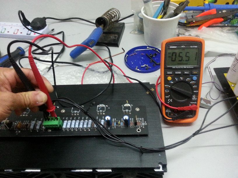

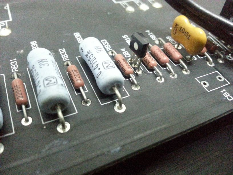

 楼主| 发表于 2015-11-11 00:39 | 显示全部楼层
这卖家用的电阻还不错哦,都用上了DALE RN55 1% 的电阻,
R21和R19这两颗电阻和电路图不一样,
R21 原本应该是820ohm 而电板上用的是1K,这个应该是回路补偿电阻,如果没有信号输入 这电阻是不工作的,所以不会影响各个工作点的静态电压。
R19 原本应该是47.5K 而电板上用的是33.2K,这个电阻是可以调节大管的静态电流,可能卖家怕我的机箱散热不够好吧 所以改小了???
正好两颗电阻我都有,就跟电路图的吧。

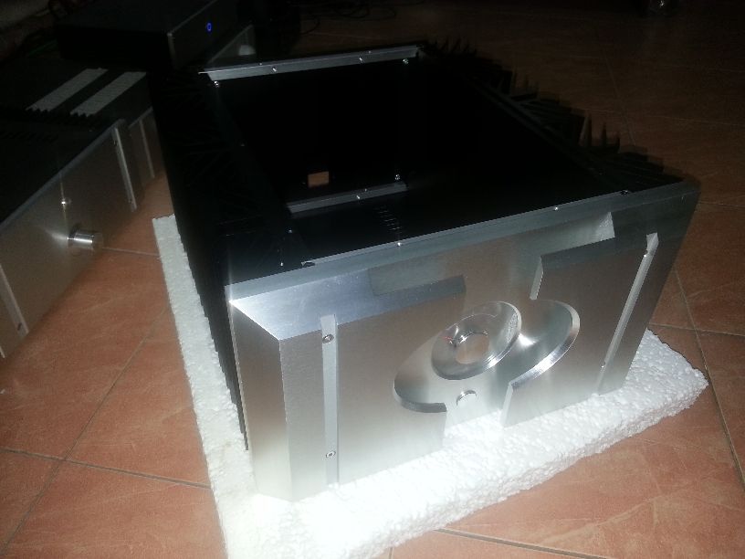

 楼主| 发表于 2015-11-11 00:43 | 显示全部楼层
前面更性感

 楼主| 发表于 2015-11-11 00:51 | 显示全部楼层
哦。。。原来导热胶的用处是这样,看来是我用错方式了。。。

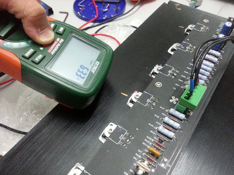

 楼主| 发表于 2015-11-11 01:19 | 显示全部楼层
换了两颗电阻 各个工作点电压竟然都正常了,而且中点电压也降了。
因为大管的静态电流提高了 所以S极0.47电阻的电压 也从之前的200多mV 升到300多mV, 当然也比之前更热了,
开机半小时后

发表于 2015-11-11 01:24 | 显示全部楼层
估计是大管的温度相差太大导致的吧?您使用的导热胶相对硅脂导热性能要差点,散热板攻牙后再用大点的钻头修下边缘(看图片好像压紧后还有较大的空隙形成固化的胶膜)。另外是否用陶瓷片效果会好点?

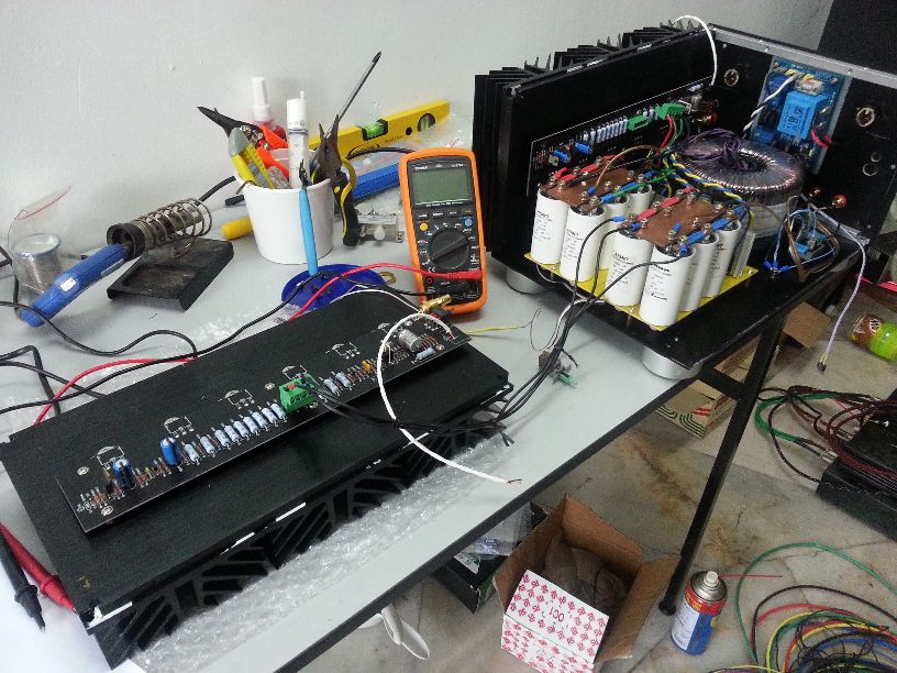

发表于 2015-11-11 12:45 | 显示全部楼层
恭喜顺利开声!!!
小建议:
变压器和滤波电容调换一下位置,靠近前面板,远离输入;
整流出来到滤波的线一定要并拢,搅成麻花,会进一步提高信噪比
如果要大动,可以把空间利用起来,就不会显得拥挤,估计有一半的高度空间没得到利用。
仅供参考!

发表于 2015-11-11 12:51 | 显示全部楼层
云母换为氧化铝陶瓷绝缘垫片。
158
34776
253
158 点
158 ¥
2008-1-27
发表于 2015-11-11 13:01 来自手机端 | 显示全部楼层
还是用导热硅脂好一些

发表于 2015-11-11 19:59 | 显示全部楼层
现在R11和R14电压分别是多少?

 楼主| 发表于 2015-11-11 20:22 | 显示全部楼层
顽石 发表于 2015-11-11 01:24
估计是大管的温度相差太大导致的吧?您使用的导热胶相对硅脂导热性能要差点,散热板攻牙后再用大点的钻头修 ...
也是啊,
在还没换散热胶的时候 软启动的温控保护就有启动过几次了,可是散热器又不会很热,我还怀疑是不是温控本身有问题。
经您这么一说 我倒明白是为什么了。
只是调节静态电流 怎么可能会影响差分管的电压降呢。
如果是大管的温度差异太大 导致差分管工作不稳定 这还有可能。
