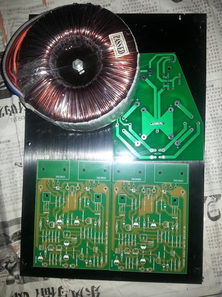

装了一套楼主的140 复刻板。 滤波后是大约34V  一边中点15MV  另一边23MV  想把高的一调低。  手头上没更多的BC239C 更换 来对比 。 能不能用BC 546 代换 ?

装了一套楼主的140 复刻板。 滤波后是大约34V  一边中点15MV  另一边23MV  想把高的一调低。  手头上没更多 ...
可以

一开机几秒钟后出现啪的一声,同时喇叭往后吸有恢复正常,140这样正常吗?会对喇叭有不良影响吗?
这样肯定是不正常,要查找一下原因

像这种情况一般是什么原因造成的?用的是140后级和152前级。谢谢
两个声道都这样,还是只是其中一个声道这样?

两声道都是这样
