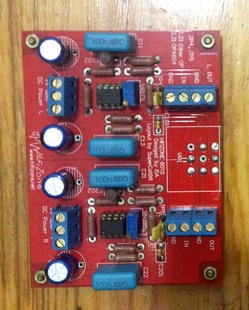

本来想做这个版本的6010,可以看到PCB板子背面的布局走线,非常失望,太乱了,根本不像专业的PCB布局.

你的电源板装好后电压怎么偏低?牛的问题?元件有没有测量配对? 我装完就是17.5*V啊
零件比较多,俺没碰到少件的情况,就是主滤波说是Gold Tune,结果是Elna 因为Gold Tune 没货,货物说明该更新了...
音质还可以吧,值得那个价

我的中点电压好象不偏,但贴耳听有哄哄的底燥,我是湛江霞山的,能帮忙解决一下。
贴耳听是 有点哄哄的底燥,这可能是PCB走线问题难以处理,不太影响就算了
已解决,是平衡环地了,方便上门蹭听吗?

jintao 发表于 2014-8-25 08:39
已解决,是平衡环地了,方便上门蹭听吗?
真是高手如何处理解决上图让广大烧友参考参考

若是空板就能够好看到地的环路出现在那里
