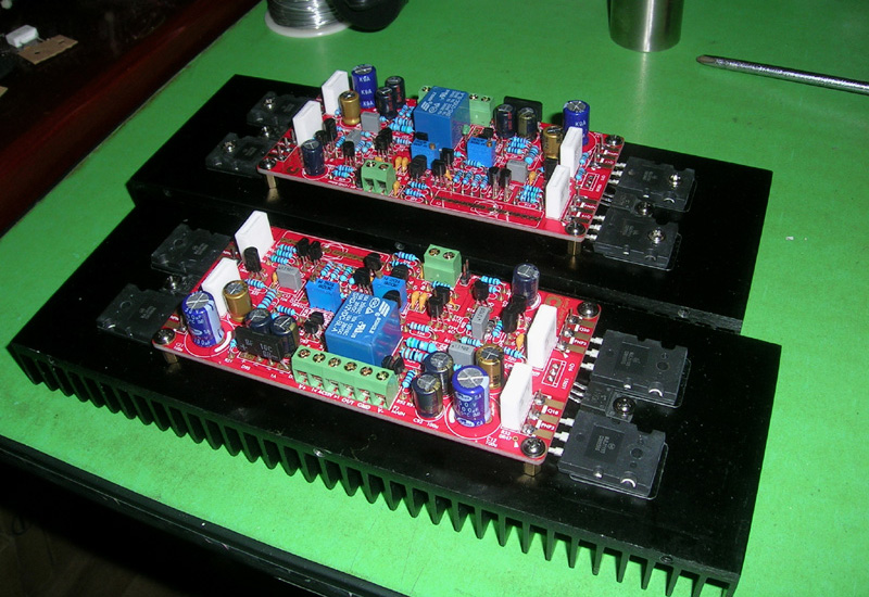

  不是1969哦 匆匆拍了一张焊的板,还差一些东西没装好
  我这个好像是散热器高84mm的
电源板都这么漂亮,作品完成后应该比你朋友那台更好看
lvl 发表于 2012-6-16 17:36
   谢谢 正在龟速焊板,喇叭线还没买,最要命的是螺丝没有,每次去都忘记买,实在不行只好用内六角了。

  不算放毒的吧 只是做机前有个规划。所以次序是颠倒过来的,机箱-->电源-->功放板-->其他,可能和大家平时的做法有点不同。

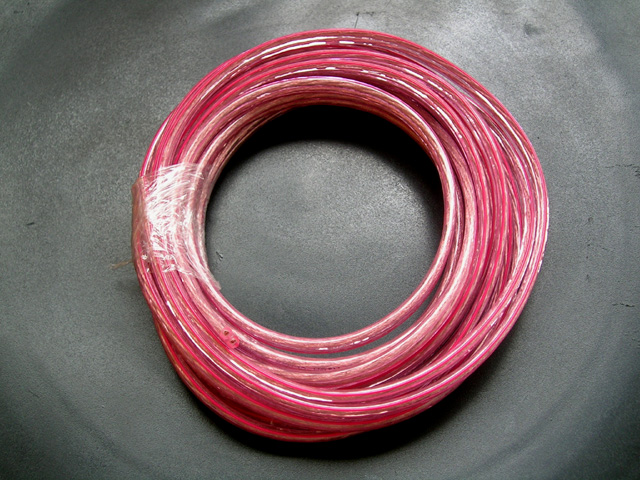

   不好意思,线材买到,慢慢弄,还找起来2个仿范登豪的RCA头,以为扎不到了呢

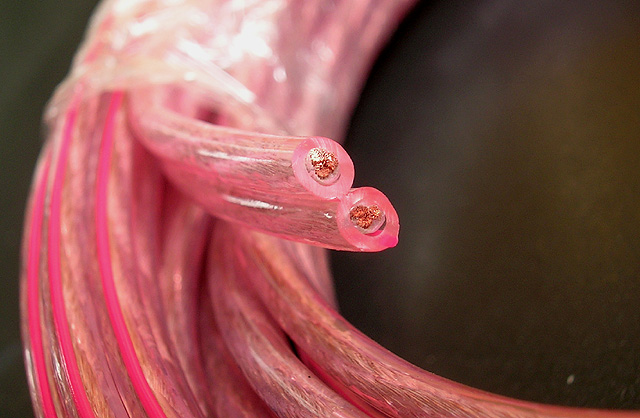

150芯的秋叶原音箱线做输出线。
本来打算买那种线径一样粗的蓝皮的秋叶原线的,可是那个线是工程预埋线,裹了非常厚的塑料皮,这个机箱内部空间很小,转个弯会更加困难,所以没有选。
但蓝皮的线,按照现在的流行趋势,恐怕后期上镜率会高不少
仿范登豪的RCA头和喇叭线水晶头

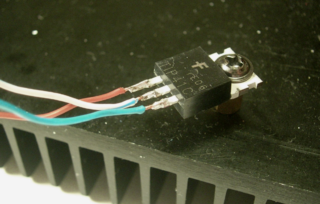

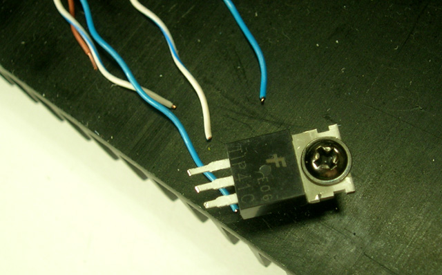

今晚(实际上是昨晚)弄温补管。LaMer喜欢把温补管贴到最热的那个大管表面上,来获得最快的响应速度。
以折腾的经历来看,就近的大管表面不是最热,贴在上面也比贴在散热器上响应速度要快很多。
先把剪脚的温补管固定在散热器铜柱上,这样比较容易操作
然后给引线和管脚都预上锡。预上锡是为了让引线和管脚快速焊接在一起。LaMer用的是0.5mm的网线铜芯的,外皮不耐高温。
焊上去,快速而平整,而且要焊牢,脱焊或者线不够牢断了就麻烦了,电流直接飙升!
当然,别焊错,拍照记号一下,B棕、C白、E蓝。
然后套上热缩管,保护一下
装到板上,虽然焊接速度很快,可是细线不耐高温的毛病还是被暴露出来。喷枪吹一下调整套皮不暴露那么多,照片忘记拍了

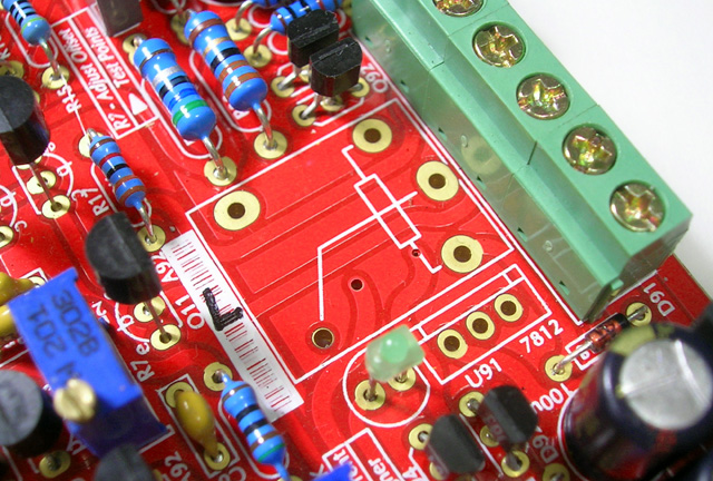

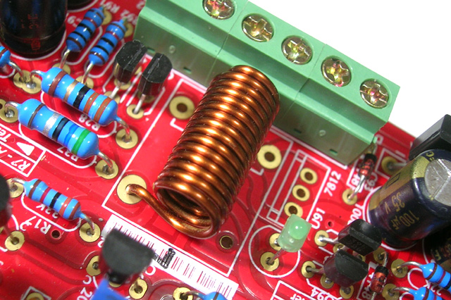

打算利用电源板上的保护,所以继电器拆掉了,空出来不少
按照LaMer的惯例,空着不会勉强去装点儿什么。
可是偶尔LaMer和众烧友一样,也会有空置恐惧症,无论如何都要在板上堆满东西,不留一个印刷好的空位。有时候堆满还不够,还得一层层地码起来。

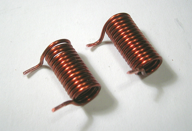

今天就不码了,搞2个电感来填空
装上去,还不错吧
很晚了,手脚慢,先磨蹭这些。。。大家见谅哦
