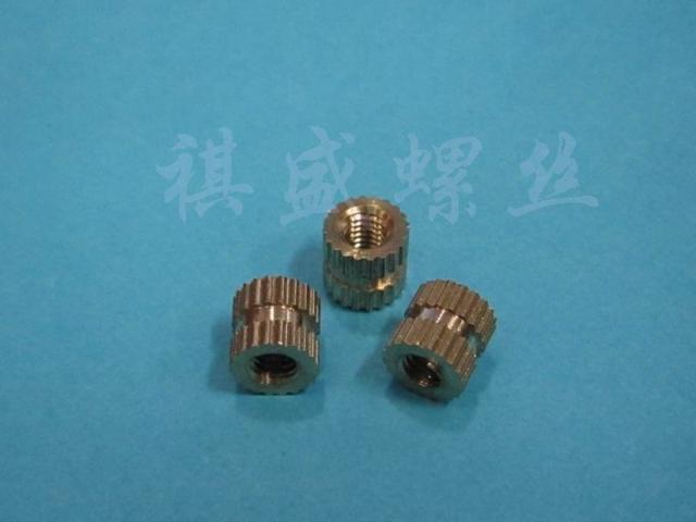

 楼主| 发表于 2014-8-13 20:07 | 显示全部楼层
ColdMoon 发表于 2014-8-13 19:51
自攻的预埋螺母非常巨大,可能用起来限制很多。用滚花铜柱外径小,会好些,而且滚花铜柱M3规格的满大街… ...
嗯,打算就用这种了
在木头上钻孔,涂上环氧树脂
敲入 非常牢固

发表于 2014-8-18 15:35 | 显示全部楼层
HLLY 发表于 2014-8-13 20:07
嗯,打算就用这种了
在木头上钻孔,涂上环氧树脂
敲入 非常牢固
用这种好点

发表于 2014-8-18 15:36 | 显示全部楼层
四爪螺母,你这种会打滑的

发表于 2014-8-20 09:49 | 显示全部楼层
平而不凡 发表于 2014-8-18 15:36
四爪螺母,你这种会打滑的
压进去的时候放环氧树脂固化,强度还不错的

发表于 2014-8-20 09:57 | 显示全部楼层
不用的树脂加固,只是钻孔要对口就不会掉出来的,很好用

 楼主| 发表于 2014-8-21 10:49 | 显示全部楼层
四爪螺母,你这种会打滑的
不凡兄,我是想从里面固定喇叭,现在小音箱你用的是自攻螺丝
反抓螺母适合从前面固定,用环氧树脂配合一下,上面那种铜柱螺母还是可以的

发表于 2014-8-21 11:09 | 显示全部楼层
反抓螺母适合从前面固定,用环氧树脂配合一 ...
其实我一早就想说了,喇叭在做面板的时候可以用永久固定的方式,不用螺丝了。也可以对面板做内沉处理,这样喇叭就不会太深 了,喇叭和面板在一个平面上好点吧?

发表于 2014-8-21 11:16 | 显示全部楼层
还有的是,如果用你这 种也不用树脂固定,用502胶水方便点。
但总的来说我不同意你用这螺母,因为这小箱本来面板就不用做得太厚,薄一点好,这样的话,螺母开孔很容易会穿了,加工时要小心

 楼主| 发表于 2014-8-22 07:04 | 显示全部楼层
平而不凡 发表于 2014-8-21 11:09
其实我一早就想说了,喇叭在做面板的时候可以用永久固定的方式,不用螺丝了。也可以对面板做内沉处理,这 ...
是的,我也觉得喇叭如果从前面内沉安装会更可靠一点,但是有些喇叭这样装
实在不好看,你懂的
我先试试看吧,前面面板有12mm厚度的话,装个6mm深的孔还是很安全的,有6mm的余量
限制台钻下钻的深度就可以保证不会弄穿木板的

 楼主| 发表于 2014-8-22 07:09 | 显示全部楼层
但总的来说我不同意你用这螺母,因为这小箱 ...
可能我过于注重细节了,哪怕是内部的细节
考虑的过多,以至于现在都还没正式开工
502胶水的强度够吗? 我是想用那种德国进口的AB环氧树脂,但是实在太贵了

发表于 2014-8-22 10:08 | 显示全部楼层
HLLY 发表于 2014-8-22 07:09
可能我过于注重细节了,哪怕是内部的细节
考虑的过多,以至于现在都还没正式开工
502的强度很可疑
这种地方要可靠必须环氧树脂……
找下个叫dz98的X宝,他这里可能有比较便宜的树脂
