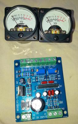

 楼主| 发表于 2014-5-28 02:59 | 显示全部楼层
蓝小雨 发表于 2014-5-27 22:01
大动作啊,蓝色背景led就爽了
说干就干开孔完成,装上表头试试效果

加了表头精神多了。兄弟工具齐全,说动手就动手,效果马上出来了。羡慕啊

发表于 2014-5-28 20:03 | 显示全部楼层
蓝色DIY 发表于 2014-5-28 02:59
说干就干开孔完成,装上表头试试效果
开孔真漂亮啊!

 楼主| 发表于 2014-5-28 22:18 | 显示全部楼层
dyh8283221 发表于 2014-5-28 20:03
开孔真漂亮啊!
其实很简单,买几个常用开孔器。用的时候手电钻先打定位孔,再然后用较低的钻速加水慢慢钻孔。宁可多钻一会也不可操之过急。否则开出的孔就会像狗啃的一样了。当然有个小台钻会更好

发表于 2014-5-29 00:45 | 显示全部楼层
说干就干开孔完成,装上表头试试效果
表头蛮好看的。。。。蓝兄大动作。。。。。。。。。声音声音声音可好。期待期待
表背光建议使用橘红,,,夜晚看着更加抚媚
