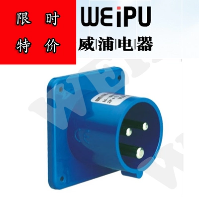

发表于 2014-7-10 21:47 | 显示全部楼层
书桐 发表于 2014-4-28 12:47
现在是伊娜电解(63v10000uf) 16个。
http://gd4.alicdn.com/bao/upload ... g_400x400.jpg_.webp  考虑一下这个 插头
2173
568485
2250
2173 点
2131 ¥
2013-2-26
 楼主| 发表于 2014-7-11 07:43 | 显示全部楼层
出猫 发表于 2014-7-10 21:47
http://gd4.alicdn.com/bao/uploaded/i4/T1Q6kaFJ4cXXXXXXXX_!!2-item_pic.png_400x400.jpg_.webp  考虑一 ...
在六月初,已经改用了航空插头。
主要是考虑安全问题。
