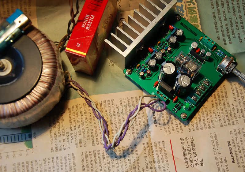

1875用多大的电压啊!我有个120w箭猪牛 双16输出能用不

 楼主| 发表于 2014-3-23 18:14 | 显示全部楼层
电压范围:双AC15-18V

发表于 2014-3-23 19:05 | 显示全部楼层
RE: 继续完成制作LM1875
观察了下,这根是进的地线,1875输出电流两只怎么的也有4A吧,这样细的地线能过4A电流吗?

发表于 2014-3-23 20:59 | 显示全部楼层
你看我接的是200W环牛,推惠威S8喇叭,很大声,没有问题。

发表于 2014-3-23 22:00 | 显示全部楼层
散热器很漂亮,滤波电容小了点,不过受板子限制,理解。
