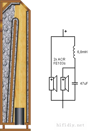

发表于 2014-1-29 23:04 | 显示全部楼层
这个怎么样

 楼主| 发表于 2014-1-30 08:47 | 显示全部楼层
这个电容和电感的容量不可以随意抄袭,智能实测后根据需要调整。
水晶 发表于 2014-1-29 23:04
这个怎么样
后面那个喇叭是链接很有意思???这样的设计我看就是为了增强小口径低频的一个方案,TWQT方案的低频量和频率基本能达到设计要求,唯一的缺憾是,小口径喇叭低频偏软一些,播放一些需要力度、速度的音乐时候,比如DJ,表现不是很到位。
图BDP-2.jpg的做法很好,玩小全频的建议都这么搞一下,如果板子厚了,不做这个倒角,背部声压损失很多的。
