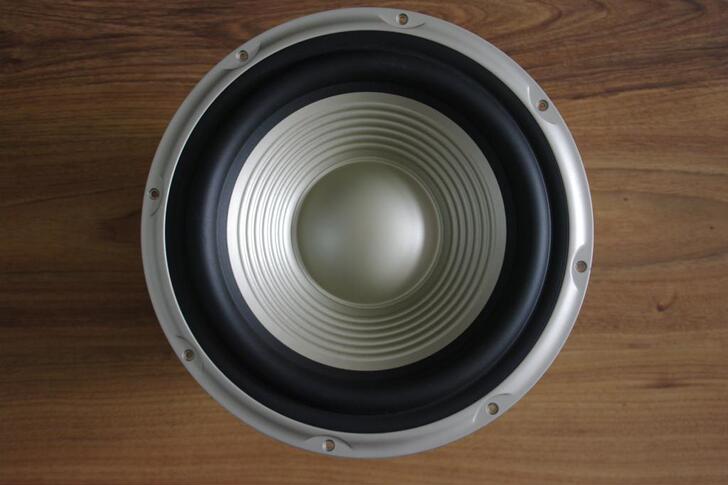

发表于 2013-7-1 22:49 | 显示全部楼层
ZHOUJUNYU 发表于 2013-6-25 16:26
我始终觉得 在一定范围内 价格是决定声音的质感的,不想走太多弯路
          ( 价格是决定声音的质感 ) 这是正确的 , 买喇叭一定要买好的价钱不要怕肉痛 , 因为一只箱全靠喇叭的质感和搭配 .  12寸太小了,最好的是15寸或18寸,过大的也不太好配置其它组合箱 .

 楼主| 发表于 2013-7-1 23:11 来自手机端 | 显示全部楼层
大喇叭歌 发表于 2013-7-1 22:49
( 价格是决定声音的质感 ) 这是正确的 , 买喇叭一定要买好的价钱不要怕肉痛 , 因为一只箱全靠喇 ...
15寸以上的单元好的难找 要么是汽车炮 要么是专业炮 还有就是所谓一些名牌炮的拆机单元真假未知,其他一些小厂家那种垃圾15寸碰也不敢碰,几家名厂的包括绅士宝魔雷ETON SEAS皮亚力士最大口径也就是13寸的 而且价格不菲,普遍最大尺寸的是12寸,以后有机会再考虑其他的了

 楼主| 发表于 2013-7-1 23:16 | 显示全部楼层
whandd 发表于 2013-7-1 22:35
http://item.taobao.com/item.htm?id=17563637086
专业的喇叭,下潜不够,50HZ以下的频率基本没优势,冲程短

 楼主| 发表于 2013-7-1 23:22 | 显示全部楼层
whandd 发表于 2013-7-1 23:06
http://ershou.taobao.com/item.htm?id=17827178004
8400的质感不行

发表于 2013-7-1 23:38 | 显示全部楼层
ZHOUJUNYU 发表于 2013-7-1 23:22
8400的质感不行
           你讲得非常正确  jbl8400 是非常差  讲一句难听的送给我也不会要

 楼主| 发表于 2013-7-3 08:40 来自手机端 | 显示全部楼层
20-20 发表于 2013-7-2 20:47
15寸以上很好找啊,冲程短是保证音质的表现,你还可选十八或二十一寸的,绝对你喇叭经济,效果更好。
高端炮冲程都是很长的,比如SVS SB12U JLFF13 REVEL B15A 威力登DD18+ 骄阳TS EQ系列 KLIPSCH RT12D 帝国的等等,冲程短的大口径一般是舞台用的 下潜都被切割掉了,影院炮都是超长冲程的,就是为了下潜
