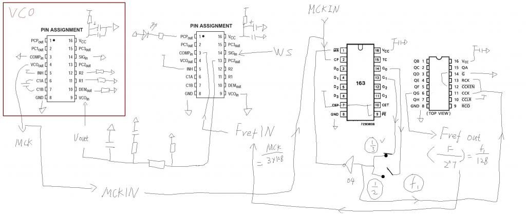

卡西利亚斯 发表于 2013-6-8 12:16
昨个有人在QQ里问我和MBL的电路有啥关系.
其实只是MBL的平衡驱动器电路和我准备用的有点相似而已,下图是标 ...
这样收藏下。很好啊,哈

 楼主| 发表于 2013-6-16 19:56 | 显示全部楼层
锁相环部分电路结构图。
元件值有待商榷
点评
学到一招,这样画电路很方便,用带笔的平板。看来要入个平板才行。  发表于 2014-12-1 11:44
