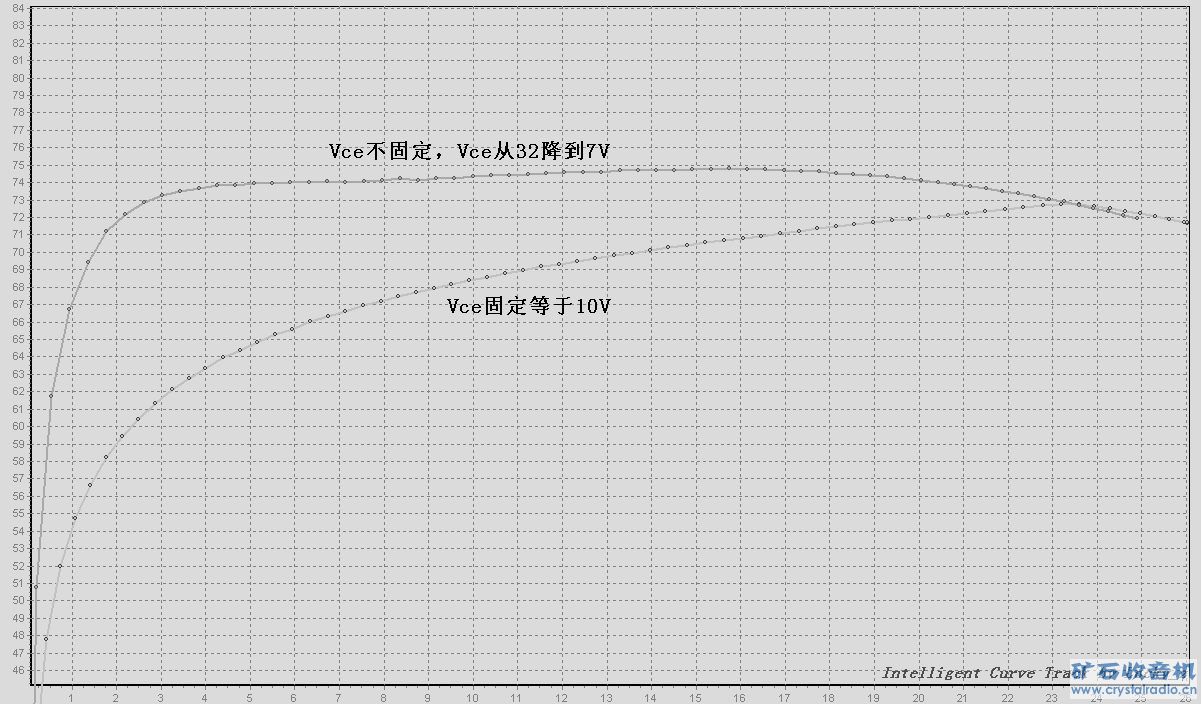

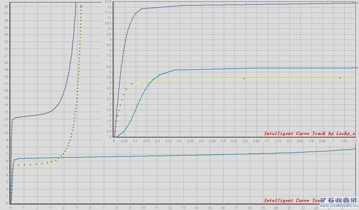

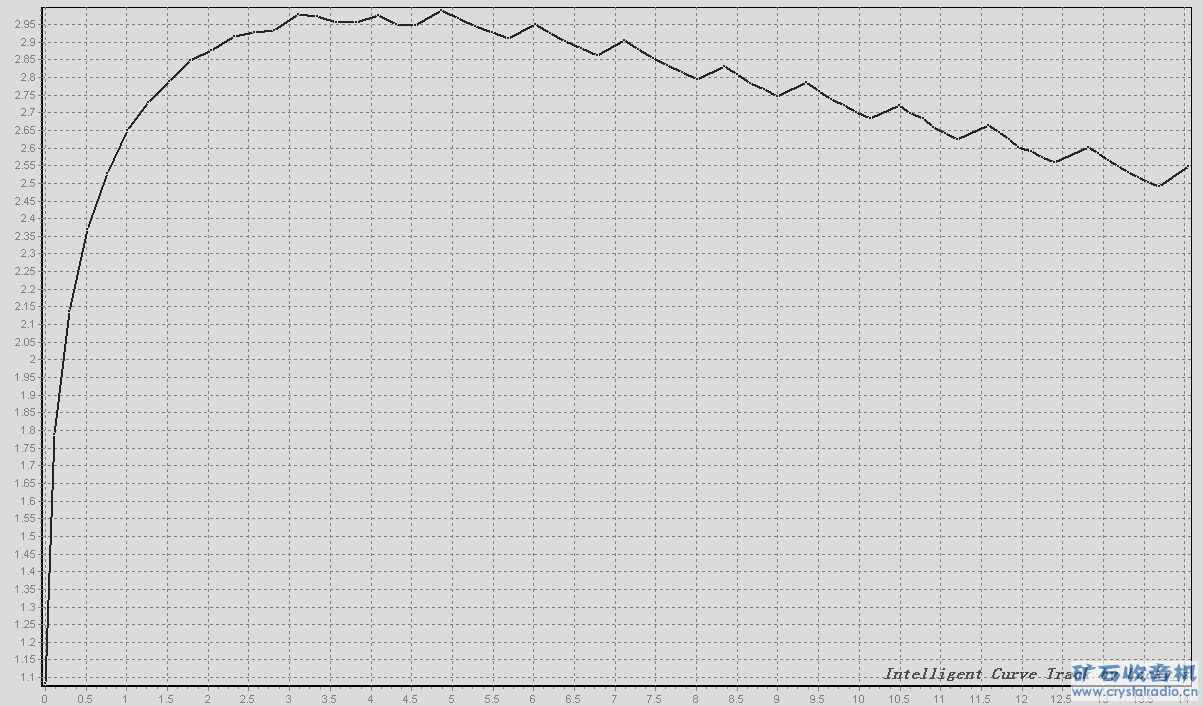

发表于 2012-7-27 20:24 | 显示全部楼层
以前侧过3DG6的正反接特性,
正接CE时的hfe-Ic特性曲线
3DG6B CE两脚调换时的Hfe-Ic曲线(因为CE调换时击穿电压只有6V左右,所以这个测量将Vce固定在3V),放大倍数只有1~3之间
教科书上说CE反转时的饱和压降比正向CE下低,所以特意测了反向CE下的输出曲线,
右上角是放大Vce<1V附近的图,
浅黄绿色是反接CE的,可见击穿电压只有5V,并且反向CE时,hfe很低,只有3左右,所以测量输出曲线时,将基极驱动电流Ib设置得较大,分别是2mA和5mA
开始转水平区域是饱和区,
正向CE时的饱和压降(深绿色线)为0.3V左右(ic=5mA),
反向CE时的饱和压降0.1~0.15V左右(Ic=5mA)。
如果看不到图,去矿石坛看,http://www.crystalradio.cn/forum ... read&tid=143346

发表于 2012-7-27 21:17 | 显示全部楼层
本来不想再趟这趟浑水的。被人喷的早就没心情讨论。只想提醒大家需要注意的是这个电路的Vbe是0.7V,既然是所谓的反接为什么Vbe还是保持着0.7V,这也就是说还是有Ibe存在,一切似乎又回到了我们通常最熟悉的电路。
而Vce近似于0,这个和楼上的反向CE饱和压降0.1-0.15V还是有着本质区别的,和正向的饱和压降0.3V更是相差甚远。这绝对不是测量的误差
再把CE接回到正常状态,再测一遍各点电压,就会发现不一样之处了。难道就只是放大倍数变小了?都已经是饱和了为什么正接反接还有着本质的区别?
这话题我不会继续参与讨论,只是提醒大家这里面还有东西可以继续挖掘,不要盖棺定论。或许,了解了这问题之后,就会了解到底是什么导致了Vce饱和压降的存在。
