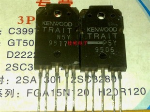

你先看看前面的部分有没有损坏?推动管,温补以及周边的二极管,电阻,电压放大管,一般大管很少会自己烧掉 ...
Flagson 发表于 2012-4-24 20:49
    复合管,内置温补的。其实就是SAP15P/N对管

这管很少见的,应该是三肯的达林顿管

    哦哦~我還以為是普通的達林頓管呢
coophj 发表于 2012-4-25 00:19
    对头

这管肯定是三肯的,你这个型号我没见过,是我见识少。我只见过市面上有两种 SAPM01N/SAPM01P和SAP15N/SAP15 ...
zhudaotan 发表于 2012-4-24 17:43
你说的非常对,但是纠正一下,前面的SAPM01N打反了,应该是SAPM10N

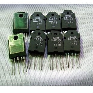

再次 感谢大家的帮忙 已经买了 两对SAP15P/N对管 还在路上 回来试试就清楚了 非常的感谢 大家

不知道 买的对不对

我看到有人在卖这种的 就是不知道 能不能用~因为大家都说SAP15P/N对管 可以替换

估计市场上难得找到这样的管,可惜了

估计和三肯是一样的管,只是打了建伍的标而已

为什么白字是建伍,而管子上铸模的时候是三肯?

我拆过这管,好象是健伍功放机,应该和SAP15N/SAP15P类似
小鲸鱼 发表于 2012-4-25 23:57
    是三肯为建伍定制的
