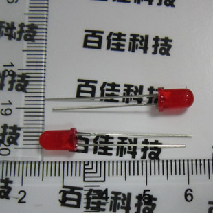

又找到一幅圖,足夠看清楚平位是負腳,長腳是正而且是大片。

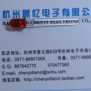

這幅圖更搞,正腳大片細片同場出現。

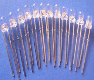

老天爺開眼啊,終於給我找到紅色殼非什么高亮,剛好就是正極是大片,負腳又帶了平位。
P.S. 此圖只為提供LED結構資料,背景內容非刻意打廣告,只因現在就找到它來用,如有版主覺得不妥請刪這圖,別說我借机會打廣告,我跟背景內容完全沒有任何關係的啊。
