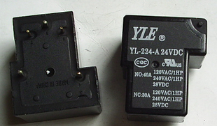

我设计了一款3对管的带喇叭保护在板上,同样宽度是5CM   不过长度是22CM长了7CM
上图给你看看,我已经打样回来没做
上图给你看看,我已经 ...
aier 发表于 2011-11-18 22:26
    这种喇叭继电器不太好..设计成大刀八脚的.那样可以更换发烧些的继电器

 楼主| 发表于 2011-11-18 22:35 | 显示全部楼层
我设计的是3对管的,板上带喇叭保护电路,样本都打了就是没空做
后来发现现在做的迷你机壳就把3对管改成2对管做成MINI啦
G.R.M 发表于 2011-11-18 22:35
这种继电器密封不容易受潮

 楼主| 发表于 2011-11-19 00:21 | 显示全部楼层
大刀八脚的不密封容易受潮氧化不好用的,我以前也用过,现在改成这种了密封的
aier 发表于 2011-11-19 00:21
    具说~~~~听说的.这类继电器里面是铁的.
受潮~~影响不大吧..有时候会看到一些继电器会有一层雾水.那只是线圈发热引起.

 楼主| 发表于 2011-11-19 01:31 | 显示全部楼层
所有继电器都是有铁的在里面啦,哈哈,没有铁怎么吸合?触点就肯定不是铁啦

密封继电器 好用

好东西,,我喜欢用这种T90的继电器。
