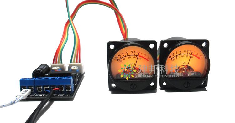

我用 TA7318 驱动小表头,12VAC,低电平输入,效果不错
借用商家的图片
