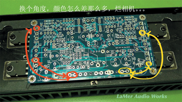

做得很不错。请问集电极电阻是用来调静态电流的吗?大管固定后能测到吗?另外板上还有两个无感电阻并联的,这是有什么作用?
集电极是C对吗?我只记得英文标识,中文记不住
wzr200408 发表于 2011-2-11 11:02
谢谢支持
两个两两靠在一起的无感电阻不是并联,而是每个大管各自的射极(e极、即emitter)均流电阻。
集电极是c极(即collector)。
改变一些电阻可以导致静态电流的变化。
大管固定后,也能测量到静态电流,方法很简单,如下图,按两侧分别用红色和亮标示出测量点,分别量取每个大管E极和对应电源接线座上的压差,根据无感电阻阻值计算出电流值即该管的静态电流。
例如电压30V(+或-)、压差0.044VDC(44mVDC)、无感电阻0.22欧姆,则该管静态电流是0.044V/0.22=0.2A=200mA
