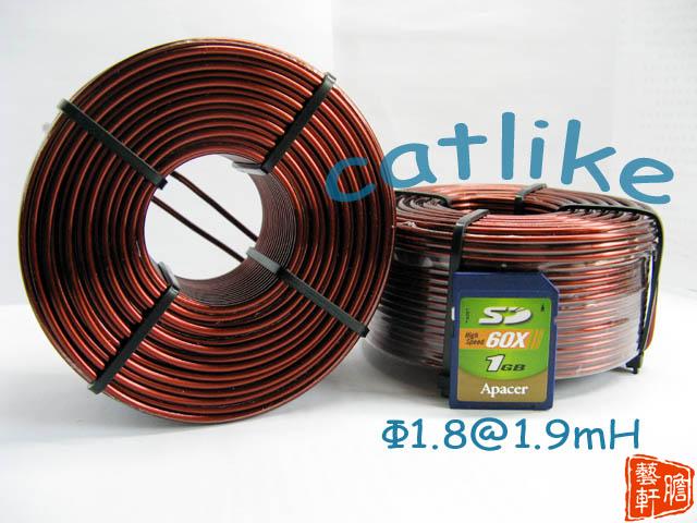

刚完工rgzb兄的克莱升级电感
直径83X高度36
Ф1.8@1.9mH   内阻0.28R

刚完工rgzb兄的克莱升级电感直径83X高度36Ф1.8@1.9mH   内阻0.28Rhttp://home.tubebbs.com/attachment/201011/14/10438 ...catlike 发表于 2010-11-14 13:57
这个内阻比原装的铁芯电感还是高了些,不够BT啊~
wzy728 发表于 2010-11-14 14:08
我量了一下朋友借的一只原装铁心  L:1.88mH 内阻0.23R
3.0容量的:2.96mH  0.56R
而且线径和重量在那摆着呢

92# catlike
着个头也太大了吧,不少铜啊。

比你那个1.9大很多,应该装不下了吧?

发表于 2010-11-14 18:57 | 显示全部楼层
要宽,不能太高,太高不好安装。

定做的克莱电感收到
很好很强大,单个线圈重近一公斤了

安装好后怎么也塞不进音箱了  电感体积太大
