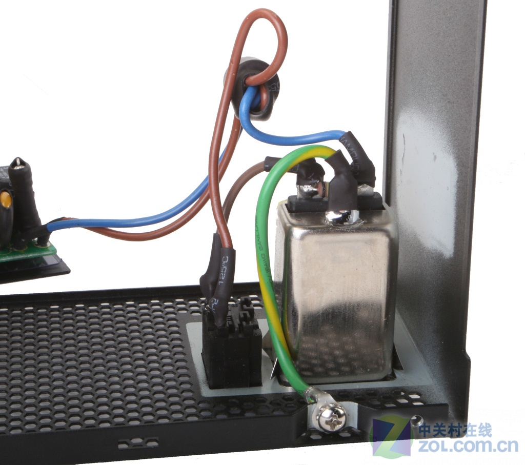

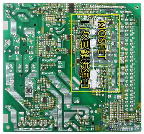

发表于 2010-8-7 09:29 | 显示全部楼层
楼上电源相当强大,这说明功率不能凭变压器大小判断的,因为开关频率越高,所需的变压器体积就越小。

发表于 2010-8-7 14:04 | 显示全部楼层
是啊,我想说的就是开关电源的功率不能凭目测了,主要看磁芯类型和开关频率

1# superxo
是EE41的磁芯吧,是行家都知道功率有多大,半桥管和整流管这样的散热条件平均功率200W都不安全了。广告终归是广告,可是不尊重技术的广告会起反面作用的。

发表于 2010-12-5 16:51 | 显示全部楼层
小张运放 发表于 2010-8-7 09:29
正解。
但可以从散热上来大概判断。
如果散热片太小或不加辅助风扇散热的话,功率是做不高的。做高了也是要不了多久FET就挂了。
另:个人觉得EMC确实不会影响音质。
1,从EMC实验的测试频率来判断。300M到数GHz的频率,喇叭不会有任何反应,纯心理反应。
人耳可听范围内的干扰不能定义为EMC问题,只是noise问题。
2,加屏蔽罩不能从根本上消除内部EMC问题,导线间的传导相当厉害。
开关电源本身相当强大,只是相同成本下因技术不同会有很大的差别。这个和线性电源不好比。
要比也只能在相同成本相同技术能力下比。(相同技术能力不好评估)

发表于 2012-7-24 15:18 | 显示全部楼层
严重怀疑你这个电源功率,500W视乎不可能,变压器小,滤波电容小,足量100W已经很勉强了,
500W的开关电源,你这个机壳别的都不要放置了,光做电源系统都不够(想想电脑300W的开关电源
多大体积就知道了),还要风冷才行,不要与我说你机器一直是工作在低负载状态。

发表于 2012-7-25 15:39 | 显示全部楼层
回复 58# 1411kbps
看变压器,用的EER磁芯,输出带储能电感,就知道是典型的脉宽调制,效率不高,现在基本上都淘汰了,好处就是可以不用PFC,一致性好,适合批量生产,1600的价格真坑爹
