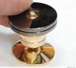

发表于 2011-6-17 12:14 | 显示全部楼层
一个铜脚钉才2-3元钱,这么好的红松木料,却配这么糟糕的脚钉,真是一辆迈巴赫装了驴车的轮子,一朵鲜花插在牛粪上。
下面是3.5元的脚钉
这个是15元的:

发表于 2011-6-17 13:23 | 显示全部楼层
3.5那种就是我前面提到的做法,但那个太小,时间长了容易松动,楼主的做法也不差的,能调水平,就是相对来说调整繁琐了,但坚固耐用啊,不用担心松动问题,建议楼主给螺母与木板接触处加垫片,通过增大接触面积降低局部压强,一来摩擦力大了更不易松动,二来保护木板
