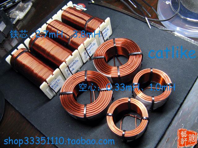

现关心铁芯的电感,
贴出图的有2.7mh,3.0mh,3.8mh,6.0mh.
继续努力

呵呵 兄弟看的真仔细  等最近这些弄完了 我开始做个套件样品
现在基本天天晚上熬夜  累

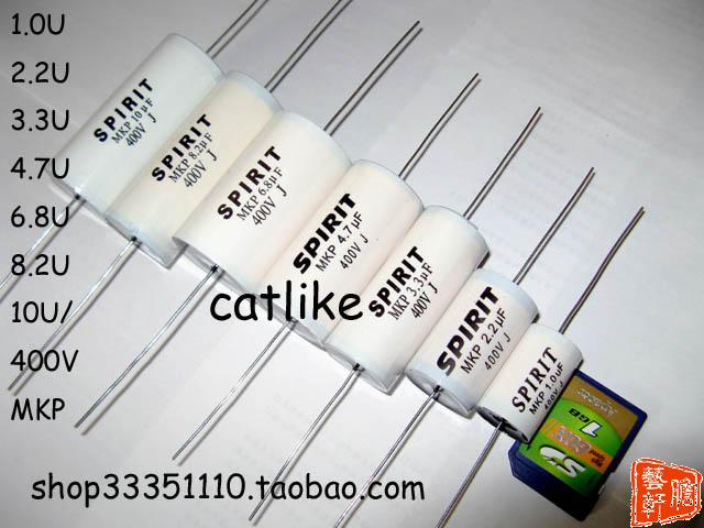

订制白色SPIRIT 400V MKP轴向分频电容,也可用于胆机制作。
400V:1U、2.2U、3.3U、4.7U、6.8U、8.2U、10U。
精度:C±5% DF≤0.1% @1KHz

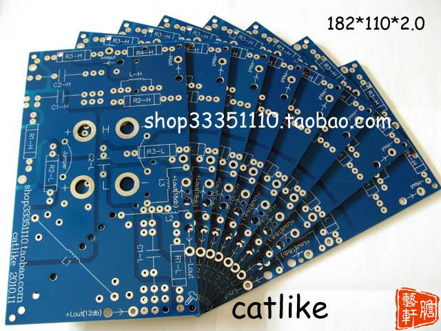

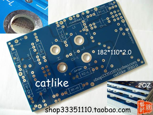

高档单面分频器PCB,加厚2.0 FR4玻纤,加厚2OZ铜箔,蓝色阻焊层。
(加厚板材不易变形,即使分频元件过多、过重,或是绑带系的很紧,此板都站的笔直,有效避免多余的箱内震动。)
一板多用,支持双线分音,可通过接线柱直接固定到音箱背板,也可与箱内线直接连通。
规格:110*182*2 mm
接线柱固定孔中心距:28*38 mm,固定孔直径Φ9。

PCB 很靓啊,帮顶一首!
