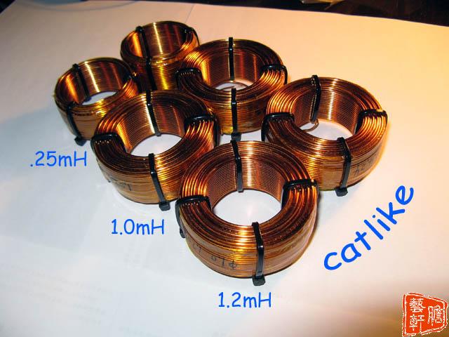

 楼主| 发表于 2010-3-26 18:51 | 显示全部楼层
8513+702听着挺好

 楼主| 发表于 2010-4-25 17:31 | 显示全部楼层
6.8太大了,用磁芯成本能下来不少

 楼主| 发表于 2010-4-27 00:32 | 显示全部楼层
更新一下
湛江,陈兄定做的电感

发表于 2010-4-27 12:19 | 显示全部楼层
问个弱弱的问题。自己制作分频器电感量能计算吗?就像环型变压器一样。长宽高。那里能买到量电感的表啊。还有电桥是什么啊。高手带带新手
一笑而过。。 发表于 2010-3-16 23:08
我这里能买到测电容和电感的万用表!

 楼主| 发表于 2010-4-27 19:16 | 显示全部楼层
电感电容表便宜,电桥贵些。。。。我还没买桥呢

 楼主| 发表于 2010-5-12 22:47 | 显示全部楼层
再来3对0.36mH,给同城一位朋友定做

发表于 2010-5-13 02:09 | 显示全部楼层
哥们,如1.5mh/1.2MM的空心\磁芯。各约需多少米呢?

发表于 2010-5-13 09:43 | 显示全部楼层
手工绕圈数怎么记录的?

 楼主| 发表于 2010-5-13 21:23 | 显示全部楼层
nppc 发表于 2010-5-13 02:09
用我的骨架空心大概用31.7m,磁芯不确定

 楼主| 发表于 2010-5-13 21:24 | 显示全部楼层
手工绕圈数怎么记录的?
yueguangqu 发表于 2010-5-13 09:43
手动绕线机,呵呵
或者弄个机械计数器简单改装一下

发表于 2010-5-13 22:18 | 显示全部楼层
线圈直径、圈数,都会大大影响电感量。手工绕制,松紧度会影响到线圈最终的直径,误差会不少。如果不用电感表测量,楼主仅凭经验圈数绕制的电感量误差不会小。

 楼主| 发表于 2010-5-13 23:06 | 显示全部楼层
谢谢楼上的兄弟们
minisoft没看前面的贴吧,我没说过我有经验圈数
误差3%以内吧,或者再大些5%吧,攒钱买电桥中。。。。{:3_83:}

 楼主| 发表于 2010-6-10 22:32 | 显示全部楼层
10K手持电桥前几天到了,简单测了一下效果还不错,比万能表准多了

发表于 2010-6-10 22:54 | 显示全部楼层
catlike 发表于 2010-6-10 22:32
多少米一个
